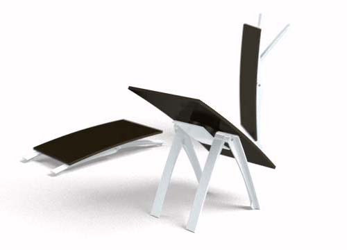

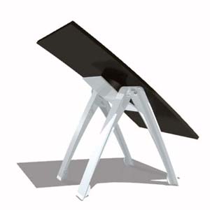

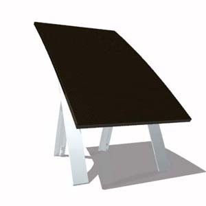

 これは かわさき産業デザインコンペ'99 に応募したスピーカーのデザインです。  エキサイターという振動させるものを振動板にとりつけるとそれだけで音が鳴るという新しいシステムのスピーカーです。従来のスピーカーに比べて箱形の部分が必要でないためにもっとコンパクトにする事が可能になります。振動板については平面でたたいて音の出るものなら特に問題なく音がでるそうです。  軽くて丈夫な素材が理想的だそうで、今回カーボンFRPを振動板に使ったのはそのためです。デザインに関しては、今まで四角い箱でしかなかったスピーカーがコンパクトになることでの、新しいオブジェとしての可能性を考えてみました。  技術の進歩によって人々の暮らしの形態は変わってきました。これにより音楽と人との関係もまた変わっていくのかも知れません。
